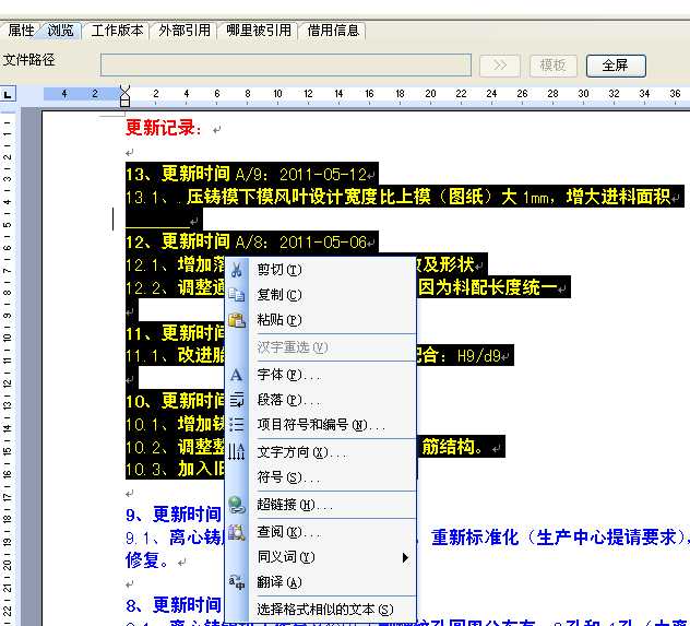

 楼主| 发表于 2011-5-18 15:20:00 | 显示全部楼层
非常感谢竺工及时回复,但还有未明事项:
见附件,其中Word文件中还是可以复制出其中的内容的,PDF文件也这样。

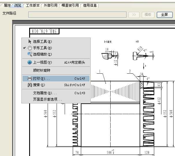

 楼主| 发表于 2011-5-18 15:26:00 | 显示全部楼层
对于PDF文件,也没法控制安全,如图

发表于 2011-5-18 15:52:00 | 显示全部楼层
这个是的,安全控制总是有一定范围的。
对于有浏览权限的人来说,任何控制只是多些不方便。但是内容他总是能取得的。
对现有的控件无法实现对内容copy等限制。
嘿嘿,如果电脑上都控制住了,非要。。。那也可拷贝屏幕,甚至直接照相机了

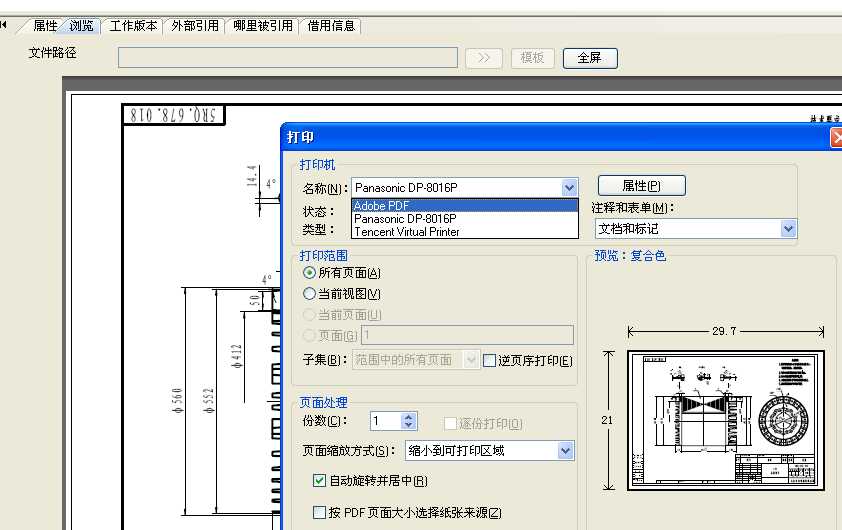

 楼主| 发表于 2011-5-18 16:15:00 | 显示全部楼层
回复 5# zhuyusong 的帖子
对于PDF来说,其打印功能就相当于直接复制呀!咋整呢?
131
1387
5457
5457
发表于 2011-5-19 15:34:00 | 显示全部楼层
5460zxd 发表于 2011-5-18 16:15:00
要么得换Autovue浏览器,然后关闭掉打印功能。
65
93
游客
93
发表于 2011-5-19 15:35:00 | 显示全部楼层
- <VIEW name="AutoVueX View" prog_id="AUTOVUEX.AutoVueXCtrl.1" file_ext="prt;asm;pdf;" description="" opentype="0">
- <METHOD name="OpenFile" nameinctrl="SRC">
  <PARAM vt="8" value="">YES</PARAM>
  </METHOD>
- <METHOD name="initviewer" nameinctrl="SetPrintOptions">
  <PARAM vt="8" value="PRINT_OPT_DISABLE_PRINT">NO</PARAM>
  <PARAM vt="8" value="TRUE">NO</PARAM>
  </METHOD>
  </VIEW>
