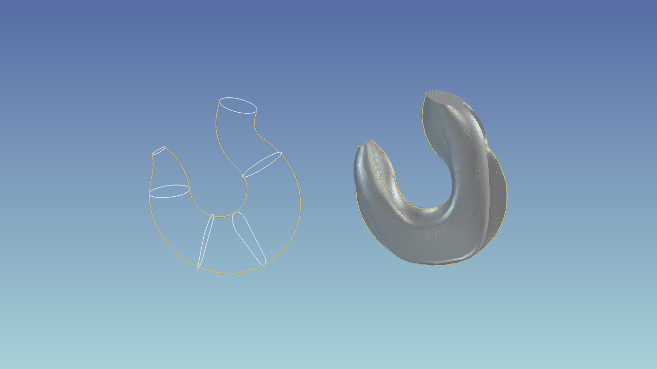

发表于 2013-1-2 21:32:47 | 显示全部楼层 |阅读模式
这个吊钩怎么那么别扭?

发表于 2013-1-3 10:24:17 | 显示全部楼层
放样啊

发表于 2013-1-3 11:35:24 | 显示全部楼层
估计中 心线没做好  要 在 调正一 下

发表于 2013-1-3 11:44:35 | 显示全部楼层
放样草图的方向不一致

发表于 2013-1-3 14:38:17 | 显示全部楼层
用三维球把六个草图方向调整为同一方向。另作图时用二D.点。点
六个草图自动朝同一方向。

发表于 2013-1-3 16:22:42 | 显示全部楼层
方向不一致吧
