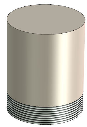

论坛里现在有很多关于真实螺纹特征的生成方法的讨论,这里跟大家介绍另外一种螺纹——修饰螺纹。
之所以介绍这个功能,就是希望大家不要盲目的使用真实螺纹的特征。如果仅仅是希望有渲染的螺纹效果,建议使用标注中的“修饰螺纹”,文件小、投影二维图还可以有螺纹的简化画法。

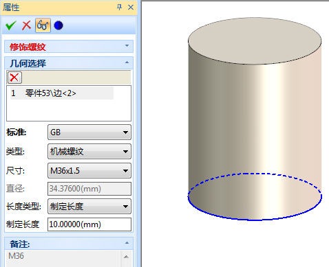

(1)设计环境中设置一需要添加螺纹的圆柱体。
(2)单击“工程标注”功能区的“修饰螺纹”按钮出现对话框。
(3)选择螺纹的起始边。设置螺纹的类型。

(4)单击完成按钮生成修饰螺纹。

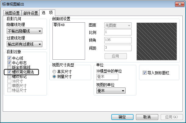

(5)保存零件,生成工程图。在“标准视图”对话框中要设置投影螺纹简化画法。
(6)投影生成的工程图如下。

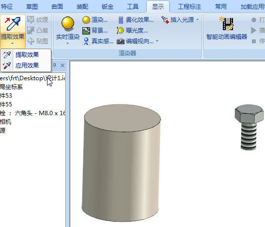

还可以使用渲染添加螺纹效果。
显示——>提取效果、应用效果
