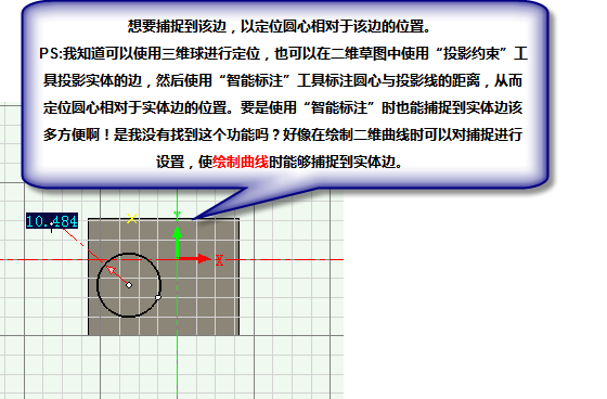

在CAXA实体设计(2009R2版)的二维草图中能否使用“智能标注”工具捕捉到设计环境中的实体边从而定位草图相对于该实体边的位置,如下图所示

在09版本中可以但是做的不是很好,需要在边上停一下才能捕捉到,在2011r2版本中已经比较好用了,你可以试试11r2版本

 楼主| 发表于 2011-5-19 11:14:00 | 显示全部楼层

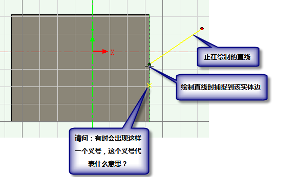

谢谢!09跟11都不行啊,您说的停一会捕捉到应该是指在绘制的曲线时候将光标移动至实体边上时可以捕捉到实体边,如图

发表于 2011-5-19 11:19:00 | 显示全部楼层
抱歉,忘了说明,这个功能只支持工程模式的零件(注意激活要编辑的零件)

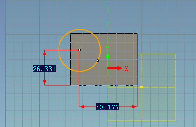

发表于 2011-5-19 14:05:00 | 显示全部楼层
我照楼上所说的去做了,为什么我还是捕捉不到,实体的边呢?

 楼主| 发表于 2011-5-19 14:18:00 | 显示全部楼层
的是激活的工程模式零件!!!是工程模式零件吗?激活该工程模式零件了吗?肯定是没激活

发表于 2011-5-19 14:26:00 | 显示全部楼层
对啊,是工程模式啊,也激活了!!!!

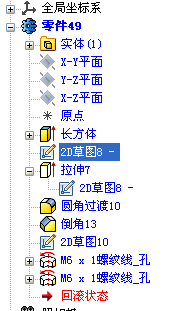

发表于 2011-5-19 14:28:00 | 显示全部楼层
给你截个图看看
