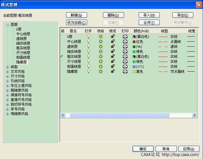

如果按照这个标准执行,CAXA的默认层颜色就不完全符合标准了。
细实线:绿色,现在为白色;
细虚线:红色,现在是洋红;
按照这个标准CAXA是不是应该将默认图层改成12个了?

我的图层颜色设置如下,并且保存为模版文件。

我觉得把细实线设成黄色比较好
