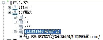

<P>修改图文档客户端,安装目录:C:\DOCUMENT\ALL USER\CAXA\CAXAVAULT\9.0\Template\uimeta\CaxaVault\Application.xml ; </P>
<P>查找&nbsp; ExtendAttribute name="defaultlabel" value="产品"&nbsp; </P>
<P>这个字串<BR>修改其下面的定义部分<BR>将 value="%name%" 改为 value = "[%IdentityNo%]%name%" ; %IdentityNo% 表示代号, %%是系统变量的含义, IdentityNo 是产品对象中的属性名,[ ] 是分隔符可以自定义 </P>
<P>&nbsp;</P>
<P>如图:</P>
<P>&nbsp;<BR> 修改结构树上产品显示.jpg </P>

效果图

2013附带了元模型定义工具和界面定义工具,也可以通过图形化的工具进行修改。协同管理2013具有更为强大的定义能力。

添加了修改的参考图
