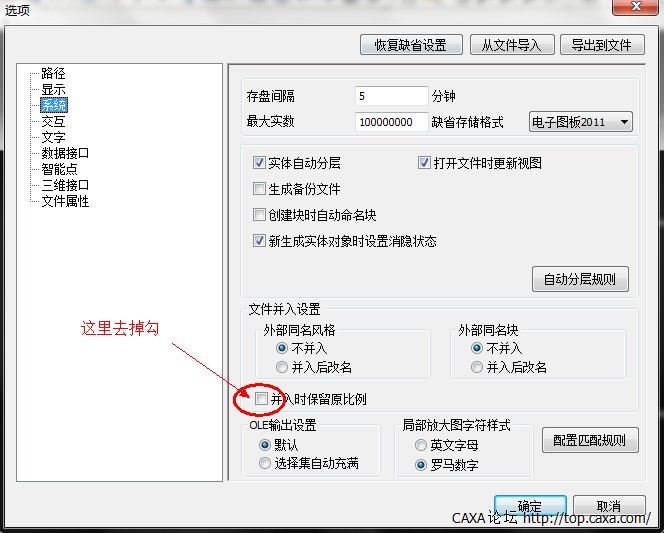

把零号图中的技术要求,复制到A4图纸中,同样的3.5号字,大小不一样,大家试一试。顺便说:我用的是CAXA2011R4.

两张图纸的比例一样吗?可能是粘贴时保留原图的比例

两张图的比例不一样,就会出现这种情况。
2007版就没有这个问题
在【选项→系统→文件并入设置→并入时保留原比例】前的√去掉,就好了

截图补充说明楼上的意思。
