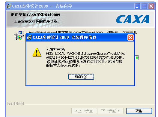

CAXA实体设计2009R3不能更新,更新时会出现这个对话框,求高手帮忙解决

您好!
已验证个别情况下会出现此问题。
请尝试手动删除此注册表键及其下面所有内容来暂时解决此问题。

期待根本解决,已测试仅删除对应项目后,无法进行升级,全部删除此注册表键是否能进行,还未验证,这就去试一下,谢谢楼上

我也出现过同样的问题,把注册表下的(AODA19.............E570)删除此注册表键后就可以了

解压主程序后再安装,升级时寻找到安装程序打开即可。
