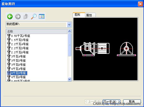

图库添加后用不了

发表于 2013-1-11 07:55:32 | 显示全部楼层
那是07版的图库,需要先转换一下。

发表于 2013-1-11 08:16:51 | 显示全部楼层
后缀lib是2007版或以下版本电子图板的图库文件,需要进行图库转换为sbl格式后才能用于之后版本的电子图板。

回复 3楼fanfu的帖子
再问下怎么转
2073
17664
发表于 2013-1-12 14:48:50 | 显示全部楼层
绘图->图库->图库转换->下一步->文件类型中选择图库索引文件(.IDX)
