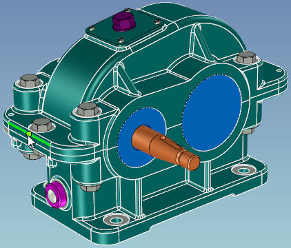

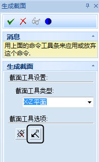

这些日子接到好几次关于三维图中剖视的咨询,所以推测这里也可能有人需要它。在这里介绍一下。这个问题在帮助主题的7.4.6中,大家也可以到那里看的更详细。  将希望剖开的外壳零件们组成一个装配,然后在该装配被选择的情况下,到菜单“修改”->“截面”(不选择实体的状态下该按钮是灰的)。
  然后在“截面”对话框中选择截面的类型,然后单击“定义截面工具”按钮。
49
1369
56282

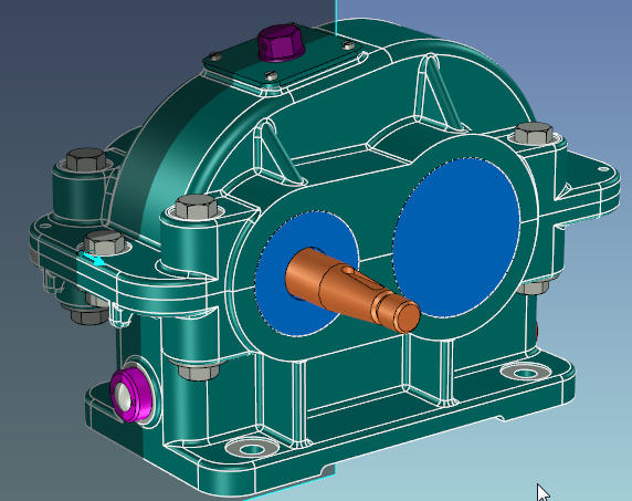

 楼主| 发表于 2011-5-20 16:08:00 | 显示全部楼层
然后到三维实体上选择截面的放置位置。
在该位置出现截面的预显。蓝色箭头指向要保留的方向。
如果方向不合适,可以在对话框里按“反向”按钮调整。
确定,就可以得到剖视图了。

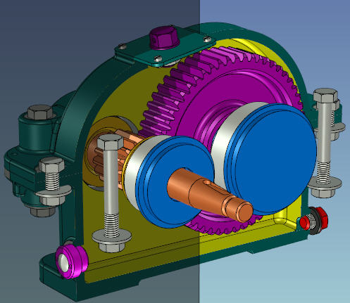

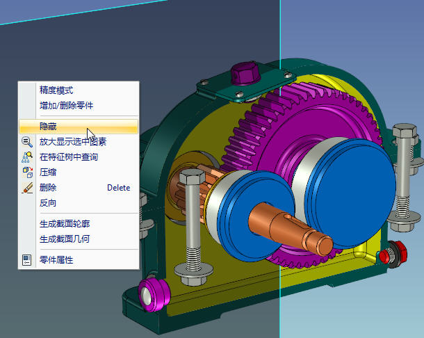

 楼主| 发表于 2011-5-20 16:10:00 | 显示全部楼层
截面的位置如果不合适,可以打开三维球调整。
截面显示着不好看,可以在上面单击右键,从弹出菜单中选择“隐藏”。
隐藏后
