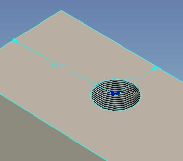

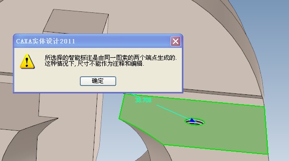

我用自定义螺纹孔生成了个螺纹孔,想用智能标注定位,但是出现了这么个东东,是咋个回事?请赐教。

先激活孔,再选孔和面标注就行了

没问题啊!
我随意拖了个长方体然后给了个自定义孔。

貌似你应该先选孔再选边吧,没太理解你的情况

楼主注意,一定要先选择好孔然后进行标注

是这样的。向高手致敬
