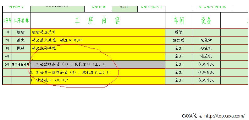

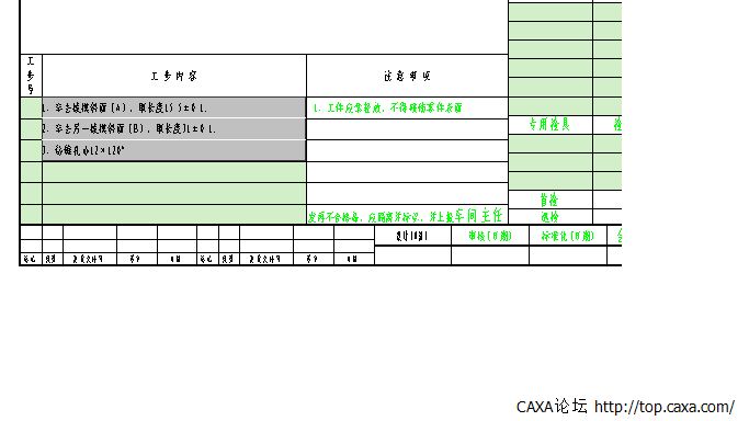

发表于 2012-11-22 22:07:13 | 显示全部楼层
工艺过程卡与工序卡关联存在问题:在过程卡中只关联显示工序卡工步内容中的一行内容,
