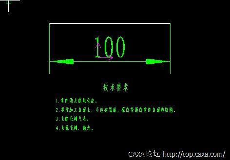

我的电子图板2013技术要求字高不随绘图比例变化,尺寸没问题,应该是软件的bug吧

本来就不应该随比例变化而变化:想一想,假如原来比例是1:1,字高是3.5,比例变成1:2,字高变成2.5了,这样合适吗?
如果要求随比例变化而变化,从图幅设置中取消“标注字高相对固定”

你没有看明白我的意思,一张图改个比例出现下图的情况你认为正常吗,电子图板我从05版本就开始用了,对于你说的我肯定知道。

2013的技术要求的字高是有问题的,改变比例,字高也会改变
应该是bug

好像是问题。似乎“标注字高相对固定”这个选项搞反了,取消后似乎就不变了。

测试了一下,还真有问题。先改比例,再填技术要求,最后再把比例还原成1:1,也有问题。

这个不是问题吧,你设定比例,再还原,定位点不同了吧
