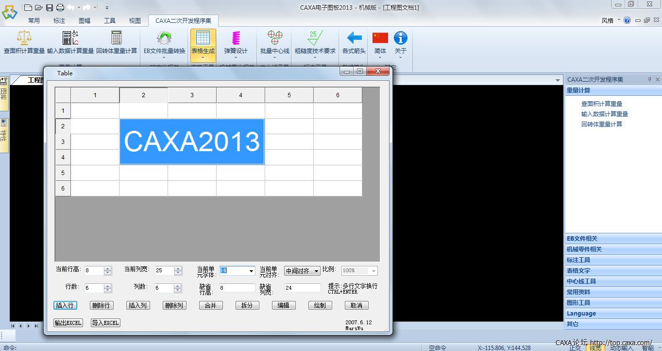

发表于 2013-2-27 15:06:59 | 显示全部楼层
可以使用MASRWU的二次开发小程序实现。

发表于 2013-2-27 18:13:03 | 显示全部楼层

发表于 2013-2-27 20:41:35 | 显示全部楼层
这里有下载的:CAXA二次开发程序集2009,2011,2013版
http://top.caxa.com/showtopic-1655.aspx

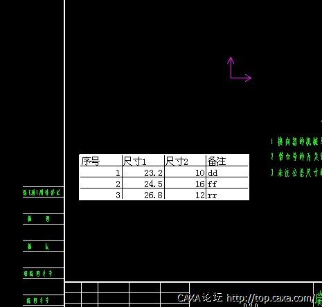

发表于 2013-3-2 09:26:36 | 显示全部楼层
编辑-插入对象,新建,选择excel工作表,在excel里输入数据,输入完成后,退出 excel,在图板里改变表格大小至合适。

 楼主| 发表于 2013-3-6 14:12:45 | 显示全部楼层
感谢8楼LZ,也感谢2楼的提醒,但是黑底贴一个白色表格毕竟不好看,望caxa以后能自动生成表格。
