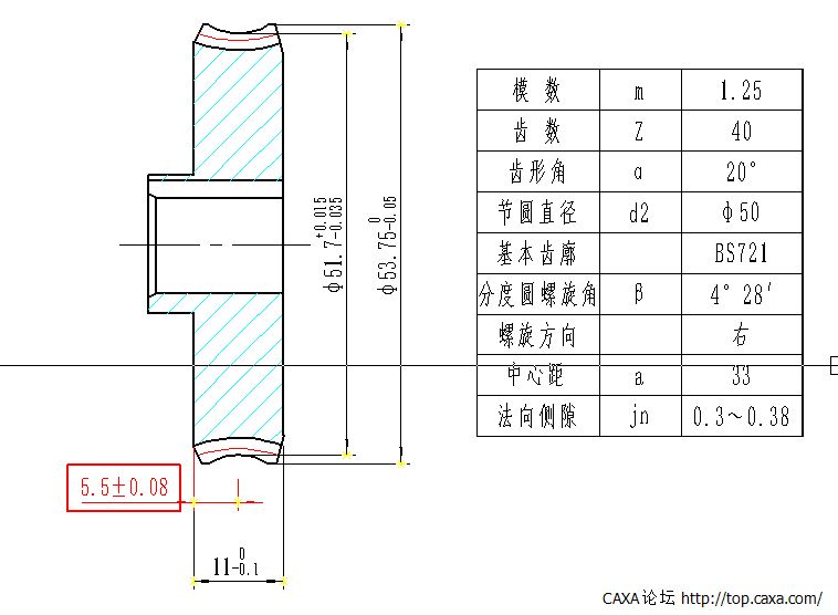

如图,怎样测量图中5.5±0.08的尺寸
有上万件需要检测,所以需要一种快捷可靠的检测方法

车加工后检验没什么困难,现在需要的就是在滚齿后
图纸的齿顶圆弧画的不标准,这个零件用的是顶切滚刀,齿顶圆弧是车加工留余量后滚出来的.
不需要测量出具体的数据,能够检测是否合格就行

回复 4楼laoxu1112的帖子
这个零件是英国的,滚刀是英国公司提供的
无论喉径是车出来的还是滚出来的,我需要的是测量滚齿后的尺寸,也就是5.5±0.08是分度圆的中心尺寸

 楼主| 发表于 2013-3-3 20:04:30 | 显示全部楼层
谢谢老徐
方案应该是可行的,明天上班一定试试
