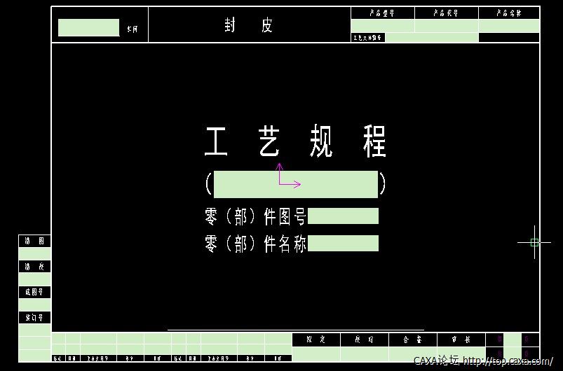

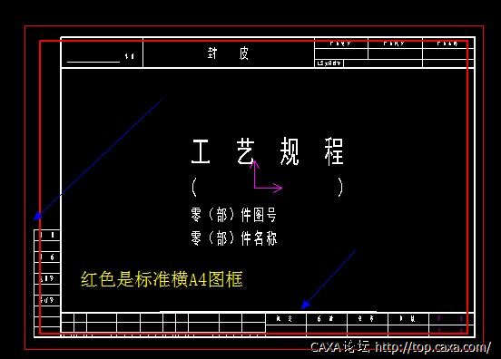

1.在工艺模式下,清理工具图标依然是错误的,点击清理则出现帮助。
2.模板文件里的《封皮》,很不严谨,已经在多个版本中出现,如下图:
左边缺失线条,下方多了一条横线。

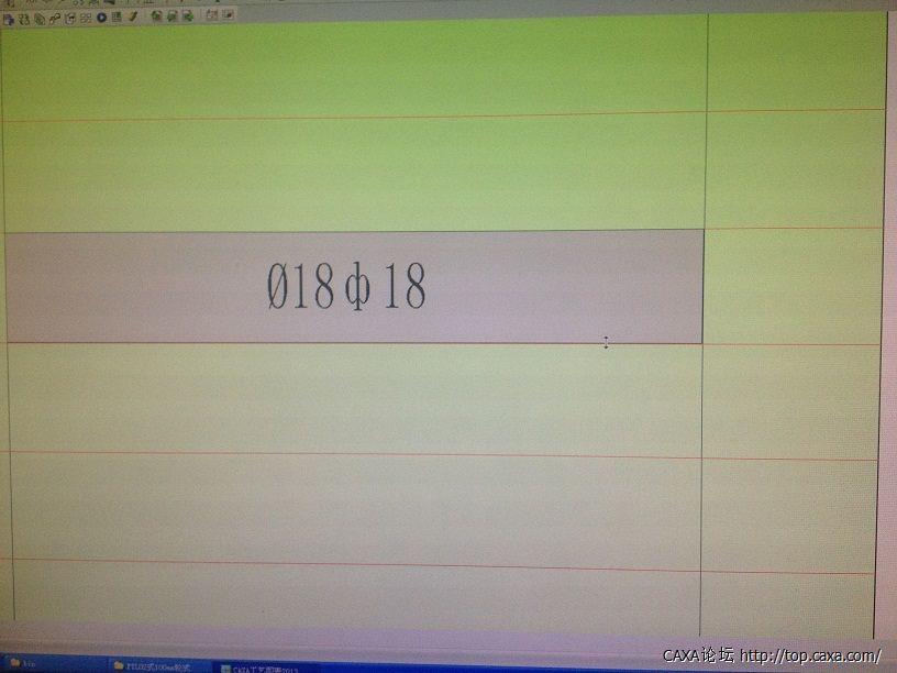

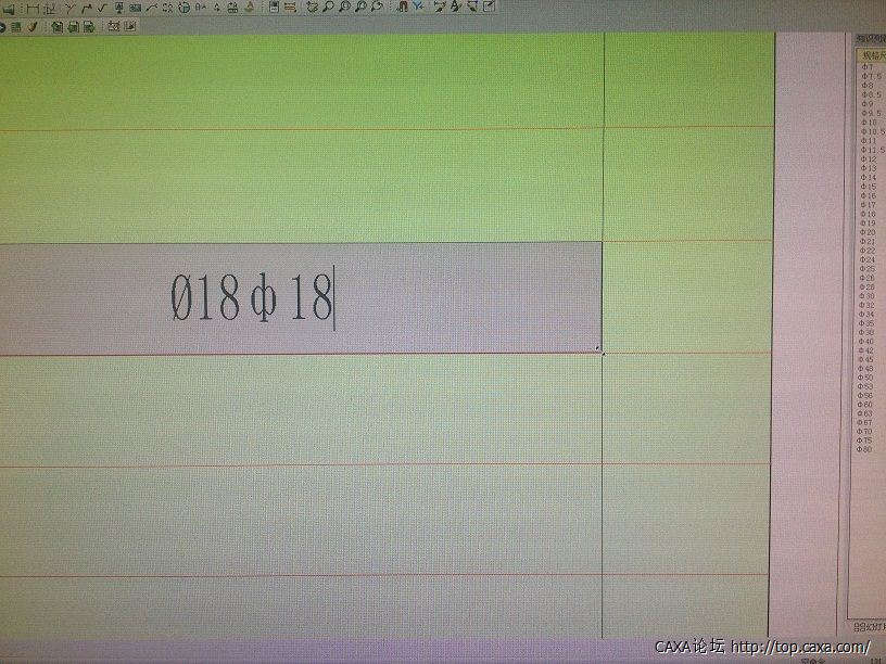

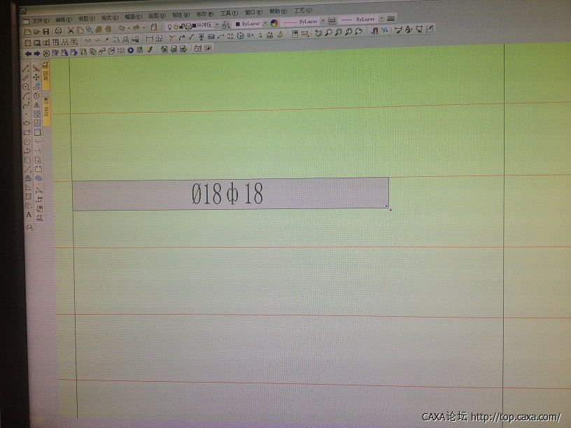

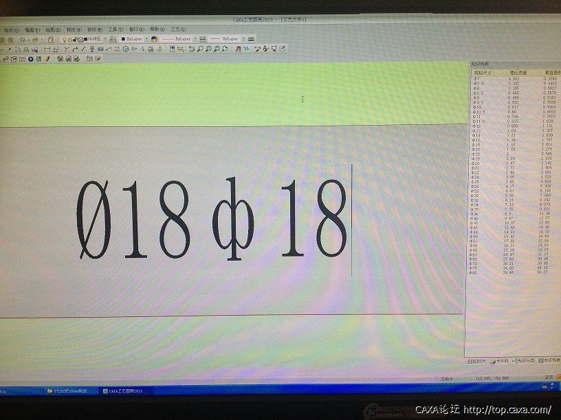

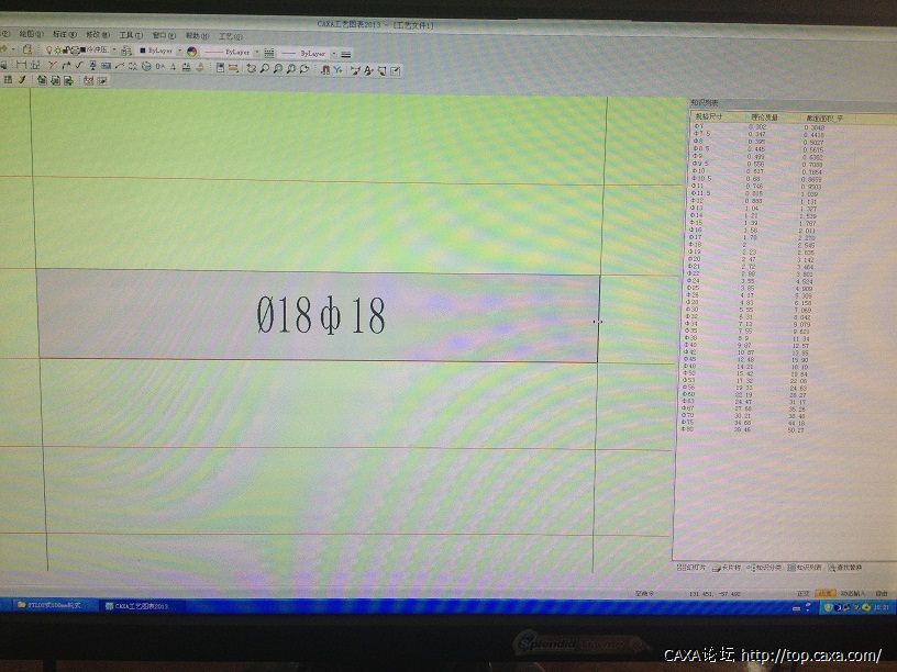

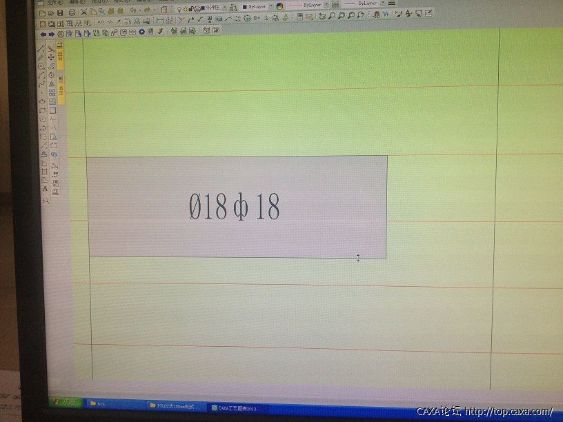

发表于 2013-1-17 00:12:49 | 显示全部楼层
2013版的直径符号“Φ”为什么变了,不是希腊字符。。

发表于 2013-1-17 00:29:06 | 显示全部楼层
2楼所说《封皮》模板,其实是因为2013版安装后,自带模板本身就是缺线或多线的,所以调用模板时是真实反映出来的。
不止《封皮》,像其他什么的,FEMA,QC等等,好多自带模板都是有问题的,因为平时工作所用的模板肯定不是CAXA所带的模板,
所以此问题可以忽略不计。
