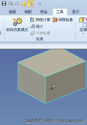

发表于 2013-3-5 07:50:33 | 显示全部楼层
截图00.jpg 在工具里的物性计算

发表于 2013-3-5 07:59:48 | 显示全部楼层
右键.,零件属性,材料,添加材料名称。ok

发表于 2013-3-5 14:03:44 | 显示全部楼层
最简单的就是这个,但是也是计算重量最方便的

发表于 2013-3-5 14:33:56 | 显示全部楼层
选中零件后,点击鼠标右键查看零件属性,点击材料显示零件重量。若密度不对可从新填写。如果是装配件,选中后,查看属性,点击计算重量按钮,可计算出装配件的重量。
