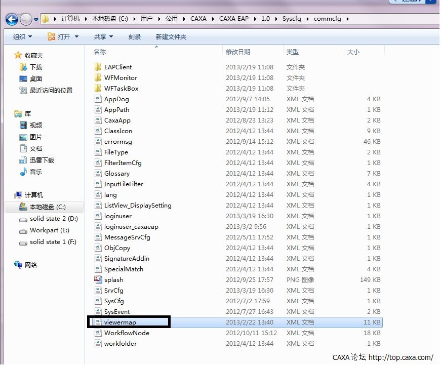

协同管理浏览不出来CAXA 3D文件 提示转换文件失败   有什么办法能解决

可能又是3d组件版本低了,可以采用协同管理2013r1中3d组件,这个版本支持目前实体设计已发布的2013r1

修改一下viewermap文件里面的参数就可以了。

如何修改呢?

回复 4楼hanwangbbs的帖子
viewermap.xml这个文件是用来定义,不同类型的文件,使用什么浏览控件查看。
请参考:http://top.caxa.com/showtopic-3675.aspx
