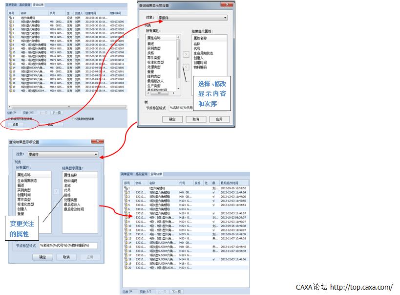

    比如查询零部件,选择了条件为零件代号包含螺母。查询执行后,结果如下。

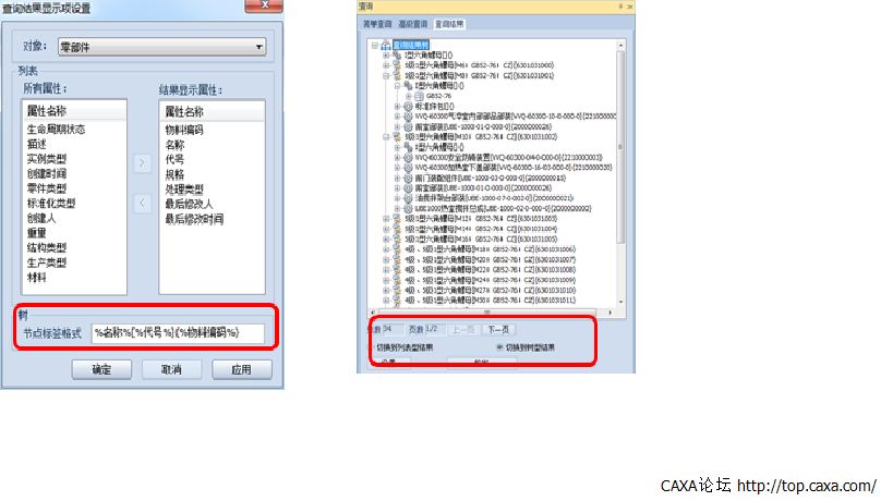

结果列表里会显示名称、代号、生命周期状态、创建人、创建时间、物料编码。其实,显示哪些属性是可以自己定义的,如果关注的内容不是系统默认的这些,那么可以点击这个页面中[设置按钮,进行修改。
    树节点标签格式
    在设置窗口有一个“树节点标签格式”的输入框,这个有什么作用呢?
原来,查询结果可以显示成列表方式,也可以显示成结构树的方式。
当显示为树方式时,有哪些属性需要显示出来,就可以在这里设置了。
    树的方式,可以清晰的看到这个零件在哪里使用,上级部件可以逐层展开。直观的展现了装配关系。
    百分号“%”是一个特殊符号,用它括起来的是属性的名称,可以按需要修改。如下例子中,将零件的名称、代号、和物料编码都显示在结果树上。
