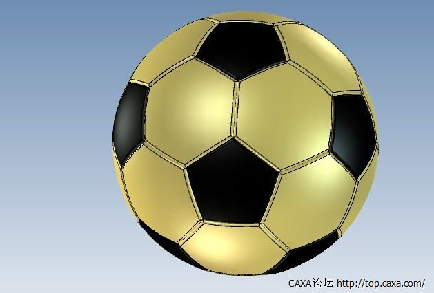

    有许多人发表过足球个作品,现将我的做法发表与大家交流。
    足球是由12个五边形与20个六边形所组成,他们的边长相等。每个五边形与五个六边形
相邻,六边形与三个五边形和三个六边形相邻。
    我在足球构成分析图中,已经指出了他们之间的相互关系。
    在实体设计中,只要做出一个五边形和一个六边形的草图(边长相等),记住在草图的
中心做一个圆,并用曲面补洞生成曲面,用做辅助基准。
    将六边形移动到五边形使他们的一个边重合,并沿着这条边旋转37.38度。再将三维球
定位到五边形的中心调整好方向后旋转复制四分。就这样一步一步的进行,一个足球的框架
就完成了。
    下面可按照你的喜好继续进行。

足球3.jpg 另外,用曲面补洞就能生成球面吗,怎么操作?还请详细说一下。谢谢!

发表于 2013-3-19 21:57:20 | 显示全部楼层
这种方法很有创意,就是数据要求较严格,其实我还是没学会。我用另外方法做了一个。这个没有尺寸约束。只是边长相等。

 楼主| 发表于 2013-3-18 13:08:24 | 显示全部楼层
回复 3楼CAXApyh1913的帖子
     我只是介绍一种方法,尺寸可大可小。
