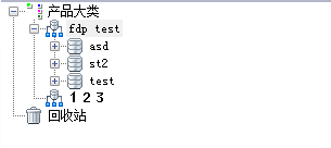

图纸导入后,到底入库多少张,没有显示,这样很不方便。

1,选择要查看的 大类 或 产品

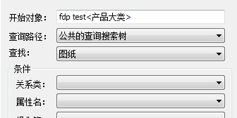

2 点击 〔查询〕 页面,在高级查询中, 查询路径选择“公共的查询搜索树”,查找对象 选择 图纸或3D、工艺、文档等。

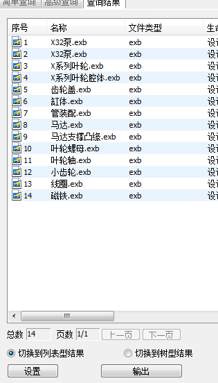

3. 查询结果 ,左下角 有总数的显示。

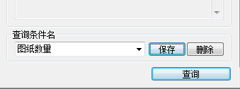

4。可以将此查询,保存成常用查询条件,以后直接选择就可以使用。
在 高级查询页 ,最下方 输入查询名称,然后保存。
