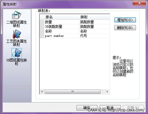

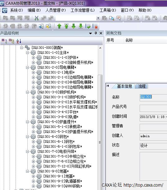

CAXA协同管理2013 - 图文档 SQL2008 体验

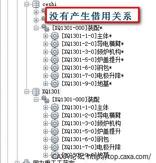

用设计的三维图导入到图文档系统建立产品树结构,只修改了一下属性映射,居然成功了。不过二次导入时,没有产生借用关系,很郁闷。不知道什么原因,或者是我什么地方没有设置好。

 楼主| 发表于 2013-3-20 10:05:07 | 显示全部楼层
没有产生借用关系

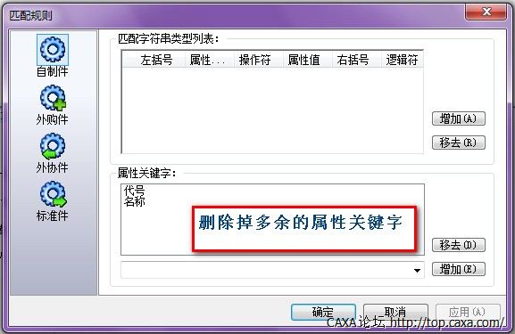

发表于 2013-3-20 14:17:40 | 显示全部楼层
请检查一下 属性关键字设置,是否包含了不需要的属性。

 楼主| 发表于 2013-3-21 14:38:26 | 显示全部楼层
改了两处好了,谢谢竺经理。
