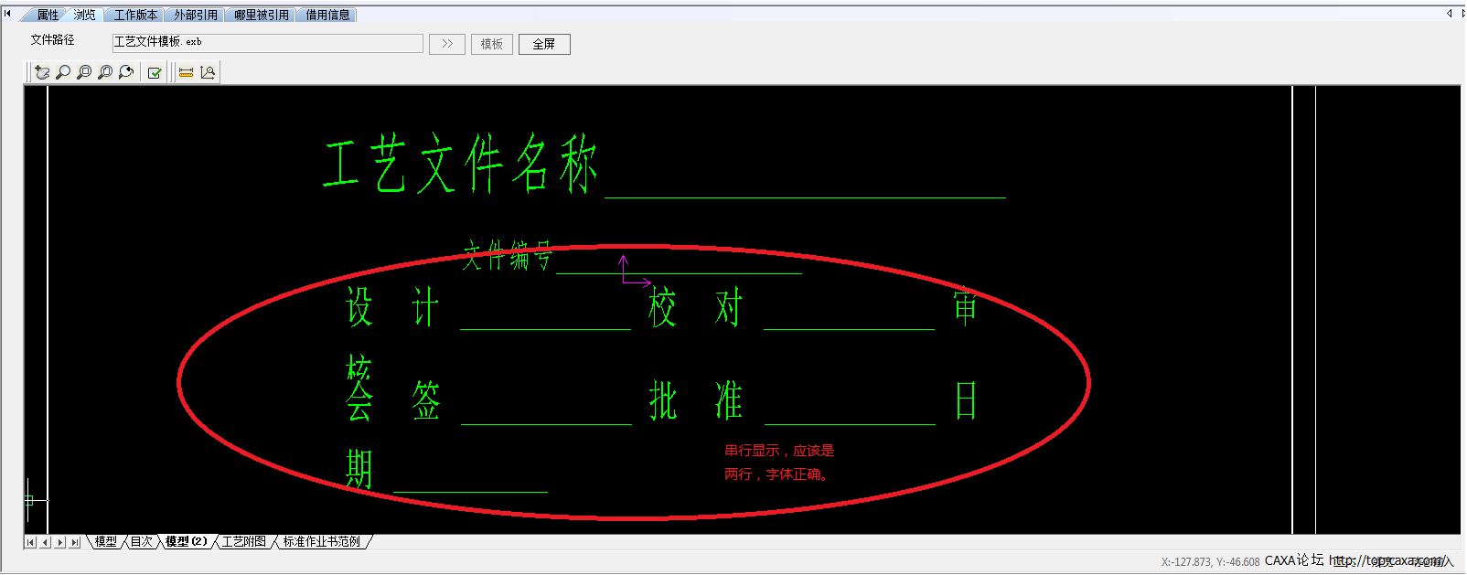

发表于 2013-3-20 16:07:50 | 显示全部楼层 |阅读模式
将图纸导入图文档之后,点击浏览,发现图纸的内容出现异常现象,出库查看异常消失,这是怎么回事?

发表于 2013-3-21 08:46:24 | 显示全部楼层
是不是字体有变化?

发表于 2013-3-21 09:04:58 | 显示全部楼层
回复 1楼shangzy的帖子
图文档中调用的是控件来进行浏览,出库后是应用程序(对应的画图纸的程序)。
所以有时会有不同,最常见是楼上说的字体原因。
如果是其他现象,请告知具体版本 和 浏览的截屏,看看不一样的具体细节。

 楼主| 发表于 2013-3-25 08:38:41 | 显示全部楼层
图文档版本是13,异常是字体串行,字体显示正常。

 楼主| 发表于 2013-3-25 08:42:32 | 显示全部楼层
回复 3楼zhuyusong的帖子
图文
无标题.png 档版本是13,异常是字体串行,字体显示正常。

发表于 2013-3-25 10:23:20 | 显示全部楼层
请更新一下最新的浏览组件  :http://i.caxa.com/ZyInfo.aspx?ZyId=2746

 楼主| 发表于 2013-3-25 17:29:07 | 显示全部楼层
回复 6楼zhuyusong的帖子
谢谢你的关注!问题已经解决了,删除了临时文件!

 楼主| 发表于 2013-4-15 15:02:25 | 显示全部楼层
回复 8楼whb922的帖子
我用的是win7 64位系统,路径是C:\Users\Administrator\AppDate\Roaming.
你也可以在运行处敲出%appdate%,我删除的文件夹是CAXA Draft Viewer和Common cofmont,好像是这两个,忘了具体的名称了,王工说这个路径下的都是临时文件。
