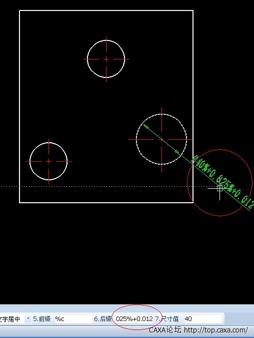

发表于 2013-3-22 09:51:06 | 显示全部楼层 |阅读模式
如图,想直接在后缀里输入公差,怎样做(2007版可以灾样做)?

发表于 2013-3-22 09:57:16 | 显示全部楼层
现在的格式变了,现在是这样的 \D\H0.707107x;+0.025^+0.012|a;

 楼主| 发表于 2013-3-22 10:32:10 | 显示全部楼层
谢谢,按这样输入不行啊!

发表于 2013-3-22 10:51:33 | 显示全部楼层
这样标注难道比右键后在对话框输入公差的方式快捷些吗?

发表于 2013-3-22 11:08:15 | 显示全部楼层
谢谢,按这样输入不行啊!
any_peace 发表于 2013/3/22 10:32:10
2013这样输入是可以的,但不建议这么做,速度并不快。

发表于 2013-3-22 11:11:53 | 显示全部楼层
右击后填写公差更方便。

 楼主| 发表于 2013-3-22 17:22:58 | 显示全部楼层
回复 5楼fanfu的帖子
这个纯属个人习惯

发表于 2013-3-24 08:22:07 | 显示全部楼层
我建议还是标注时点右键或标注完双击尺寸,弹出“尺寸标注属性设置”,在“后缀”空格里点击一下,然后选择下面的“插入”,选择“偏差”,输入即可。CAXA自2011版以后就和2007尺寸公差输入形式不同了,越一越像cad了,而且2011版存成2007版后,尺寸偏差的代码也不兼容了,为了使用高版本,必须适应这一切。
