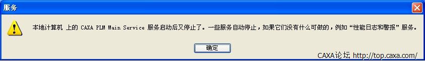

图文档服务端服务不能启动,并提示:

回复 1楼李小兵菜鸟的帖子
请参考一下这个帖子:http://top.caxa.com/showtopic-3720.aspx
常见的问题:
1. 如果数据库是sql server 2005 以上, TCP/IP  协议需要设置成启用。
2. 坚持一下服务器和数据库地址、口令等配置。
3.如果sql server  安装的是非默认的实例,配置中要写  机器名\实例名。
