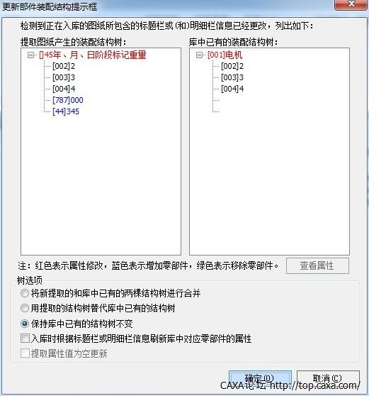

未命名.jpg 在图文档结构树里修改总装图明细表的信息,改完后,入库会提示对比更新,但是总装图里的名称一栏不对,全是其他的东西,要是用直接替换,则替换的结构树里的总装节点名称不对。如果用合并则可以。图文档版本为2013R1。此问题在20114.1里也测试过,一样的问题。图纸都是用的电子图板标准模板标题栏。大家不信可以试试。附图和源文件。

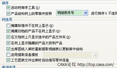

在工具箱设置里把启用提取信息模板选项去掉试试。

估计是楼上说的问题, 如果对EXB格式的图纸,应用了不正确的提取模板,会出现楼主描述的情况。
(exb的图纸不需要提取模板)

把下面的入库时根据标题栏或明细表信息刷新库中对应零部件的属性勾选上,再试试!

多谢竺经理  还真的是这个问题,应用了不对的提取模板。下次一定要注意 哈哈
