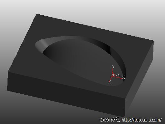

曲面切割.rar (36.44 KB, 下载次数: 5874) 曲面裁剪未通过,能不能帮看看是什么问题,谢谢了

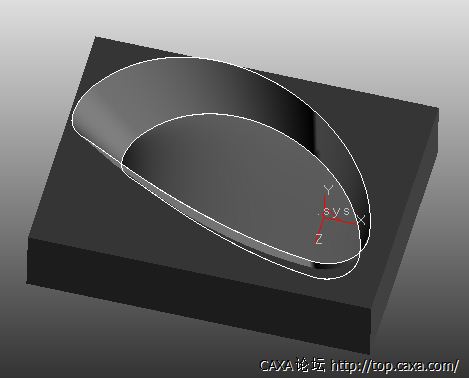

呵呵,这个东西可以修剪的,换个思路就好了,随便做了一下,上课去了,仅供参考

曲面没问题,你可以给两曲面之间导个角,也可以把曲面变成实体求差,还可以重新铺面,方法很多的

非常感谢。曲面封闭变实体求差我应用过,可以吧曲面转换为实体在运行布尔运算;还有两曲面间倒角是不是应用“曲面过度”实施;“铺面”是怎样进行呢,呵呵,有劳您费神了
