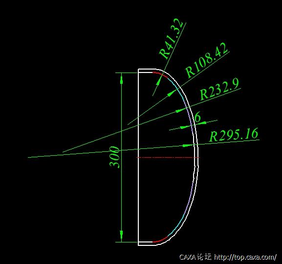

发表于 2014-7-15 10:33:59 | 显示全部楼层
自定义图符中的曲线, 只能是: 1.直线(定义两个端点坐标); 2.圆(定义圆心坐标及半径); 3.圆弧(定义起点、终点和圆心坐标)。其他曲线只能分段用直线或圆弧近似表达。我做的压力容器椭圆封头就是用多段圆弧画出的。
