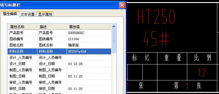

CAXA2007r3.1在填写标题栏时,在材料这一栏里常常抬头写第二行、第三行。而2011只能压缩文字,很不理想,建议恢复此功能。

发表于 2011-5-25 13:58:00 | 显示全部楼层
2011版中用“\p”

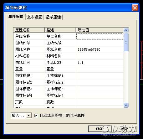

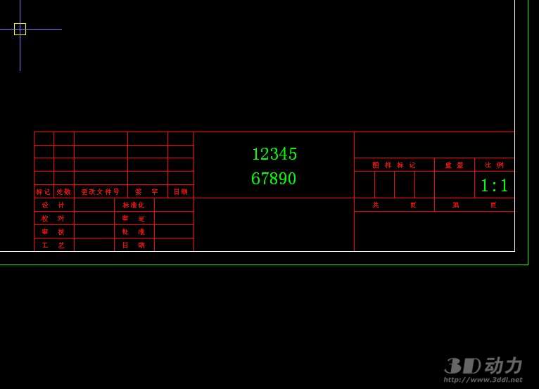

发表于 2011-5-25 14:14:00 | 显示全部楼层
关于CAXA电子图板2011版标题栏换行填写的小窍门(请见如下帖子)
http://bbs.3ddl.net/thread-106364-1-1.html

 楼主| 发表于 2011-6-19 06:58:00 | 显示全部楼层
感谢3楼的老师,解决了我的问题。一直用着,方便。
