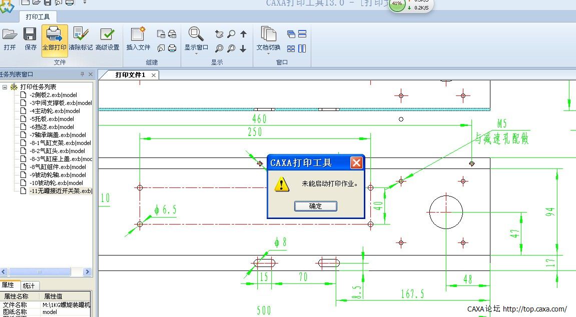

发表于 2013-4-8 08:37:51 | 显示全部楼层 |阅读模式
帮帮忙啊,郁闷死了,怎么回事,重装了还不行!
2506
14898
发表于 2013-4-8 08:49:58 | 显示全部楼层
似乎没有连上打印机,
如果是本地有打印机,重装一下打印驱动。
如果是网络打印机,连接一下共享的打印机的计算机
15
194
194
 楼主| 发表于 2013-4-8 09:19:54 | 显示全部楼层
好像没用啊
15
194
194
 楼主| 发表于 2013-4-8 09:23:03 | 显示全部楼层
一张一张的可以打印
2506
14898
发表于 2013-4-9 08:58:24 | 显示全部楼层
似乎有问题。您先这样在打印任务列表树下,
按shift键把所有的图纸都选上,点击右键,执行打印,即使弹出“未能启动打印任务”,可以看到仍然可以打印出来。

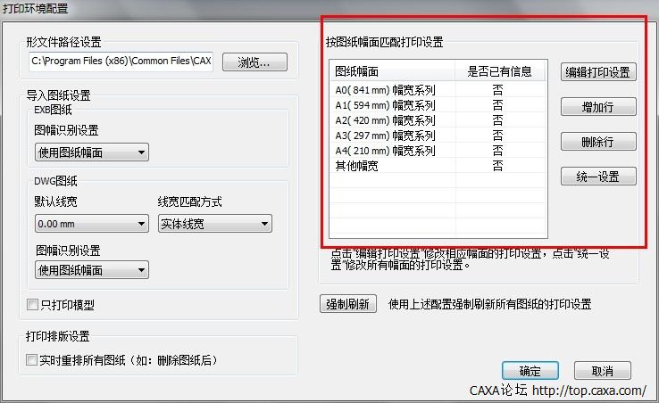

在这里指定一下每个幅面的打印机类型

这个问题我也遇到过很多次,但今天解决了。
20
132
132
发表于 2014-8-7 11:27:14 | 显示全部楼层
回复 1楼jizhi207的帖子
先把所有要打印的图都在列表里先中,然后,右键“打印设置”,在“图形方向”里先“自匹配”,确定,这样,所有图都是自匹配打印了,最后,选“全部打印”,应该就可以了。楼主试下吧,就是一张一张的打时有些慢 ,但总比一张一张去打开框选方便些
回复 支持 1 反对 0
20
132
132
发表于 2014-8-7 11:31:26 | 显示全部楼层
回复 1楼jizhi207的帖子
还有一点很重要,一定要选择2个以上文件,在其上面点右键弹出的菜单里选择“打印设置”,这时里面会出“自匹配”,单选可没有噢。
15
15
发表于 2022-3-23 09:36:19 | 显示全部楼层
kts100 发表于 2014-8-7 11:27
回复 1楼jizhi207的帖子
先把所有要打印的图都在列表里先中,然后,右键“打印设置”,在“图形方向”里先 ...
感谢,按照这个完美解决了
