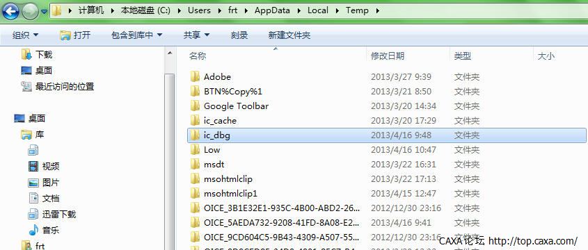

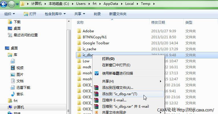

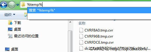

出现内部错误后,简单记录何种操作时出现的,然后找到其debug文件,一起发送至frt@caxa.com。  下面是找到debug文件的方法。  1.  输入“%temp%”。    Snap1.jpg     2.在出现的文件夹中找到“ic_dbg”,将其压缩后连同简单说明一起发送。    Snap2.jpg     Snap3.jpg          Snap4.jpg
