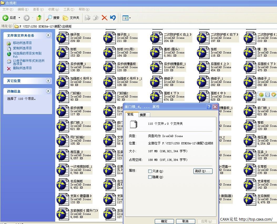

 楼主| 发表于 2013-4-16 15:54:49 | 显示全部楼层
一个图.jpg 这是我们公司一个柜子用CAXA做出来的大小188M, 一般用户需要最少七八个相似柜体,我见过最多的变电所用过30台柜子 用铜牌连接  所以需要整体装配   现在一个柜体装配用公司新配置的4核32位系统电脑需要一分钟  两台柜子并起来等了三分钟,后面的不能想象了 不知道如何解决了 单独不同柜体都可以设计出来 但是导入并起来CAXA经常提示错误 要不直接提示内存不足 要不就是OUT OF  memry
