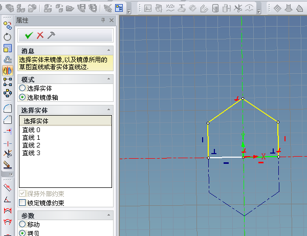

画草图时的时候,比如对称形状,画好一半,然后用镜像功能作另一半就出不来,实体2008就不会这样!!!

选中线条,点镜像命令,选轴线就可以了。
也可以先点镜像命令

没问题,注意一下左边属性。

 楼主| 发表于 2011-5-27 08:56:00 | 显示全部楼层
回复 5# caxadaxia 的帖子
谢了,原来要在属性栏里操作,我主要是习惯了2008的操作方法!!
