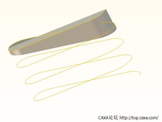

偶然看到一个图,不知道如何下手;形状如图。在要求形状、不要求尺寸时好画,如果要求长:25mm,高度30mm,8圈,该怎么画呢?
研究了半天,终于会画了,还录了个教程(第一次录哦
源文件: 异形弹簧.ics (911 KB, 下载次数: 28364)
教程: 异形弹簧.rar (4.09 MB, 下载次数: 33797)

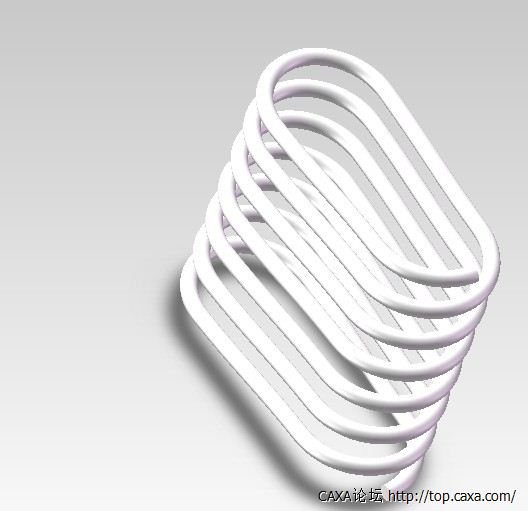

发表于 2013-4-22 10:14:05 | 显示全部楼层
用实体做一个形状,选曲线,啮合,扫描

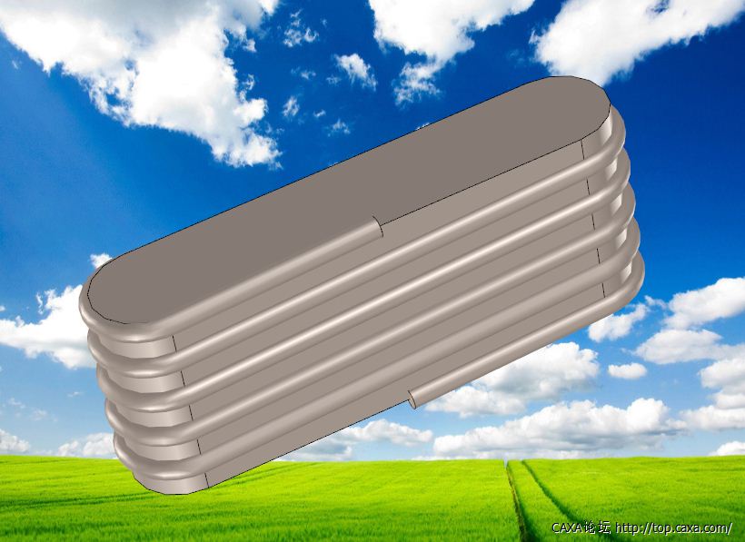

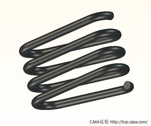

发表于 2013-4-22 11:25:05 | 显示全部楼层
1.png 如图 如下图附件
216
462
462
发表于 2013-4-22 11:30:59 | 显示全部楼层
自画回型弹簧.ics (2.63 MB, 下载次数: 26057)
