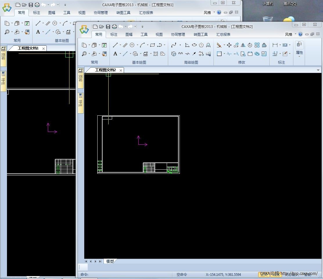

我的CAXA为什么在同窗口下不能打开多个文件?
每次打开都是一个进程,挺麻烦的 ,谁能不能告诉我怎么设置?
谢谢

呵呵 之前这种方式我试验了,可以;但我想双击也可以在同一个进程可以打开很多个窗口

我将管理员身份启动取消,就好了,但是我不知道是何原因?

经过研究,总算是找到办法了,打开软件——工具——外部工具——文件关联工具——勾上exb.**文件确定,然后重启下软件就可以了!哈哈~~~
