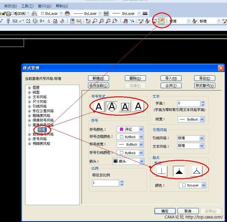

RT,2013版本的基准符号和新国标一致,改成三角引出了
但是公司内部要求还是按照老标准用T型引出
这个能改么??不是那种画完之后再去改,而是直接画出来就是T型引出
说的再简单一点就好比图层的设置,保存之后再画新图纸都不用改设置了

楼主请见截图

 楼主| 发表于 2013-4-26 17:19:18 | 显示全部楼层
回复 2楼osis的帖子
这个我改了,但是新建一个文档的话还要再设置一次
有没有办法就是改了之后,每次打开CAXA就是这个设置???

 楼主| 发表于 2013-4-27 08:42:02 | 显示全部楼层
回复 4楼laoxu1112的帖子
改好了
谢谢老徐

发表于 2013-4-29 09:38:54 | 显示全部楼层
改完之后要保存模板。

发表于 2015-1-15 18:35:14 | 显示全部楼层
徐哥我是新手,用的是2013版的,能否告诉小弟默认文件在哪里吗??
114
114
发表于 2015-1-15 20:25:05 | 显示全部楼层
回复 9楼ZHOUXI1990的帖子
在你caxa安装目录x:\Program Files\CAXA\CAXA CAD\2015\Template\zh-CN里面
