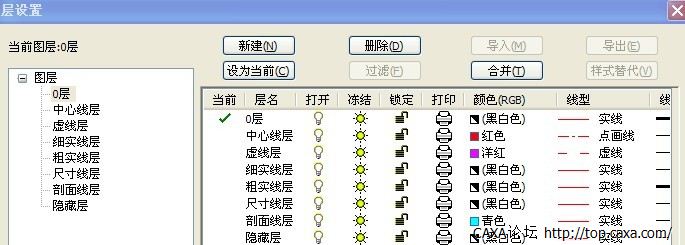

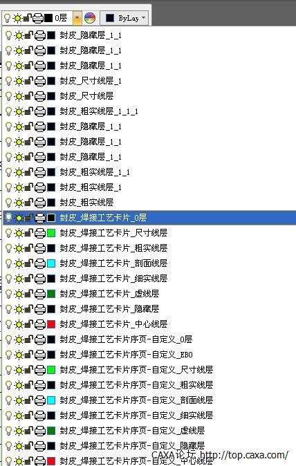

[img]file:///C:/Documents%20and%20Settings/Administrator/Application%20Data/Tencent/Users/82362673/QQ/WinTemp/RichOle/D]YZX[WDARQV)ON7M%7DJOWAA.jpg[/img] 这里面封皮隐藏层-1-1,出现多个怎么弄掉,还有一些别的层也出现多个,截图不便,只弄了一部分,这些是没影响本图的,文件是先前做的不达标,但是后来修改后重新定制了模版,反复修改,作图的时候借用了以前需修改的文件。   我现在只是想知道有没有办法删除这些。
[img]file:///C:/Documents%20and%20Settings/Administrator/Application%20Data/Tencent/Users/82362673/QQ/WinTemp/RichOle/%25%7DNNW4HVC%7DOB@X9J4F6X93U.jpg[/img] 达到这个效果的。一个尺寸线只有一个,一个层不出现多个。 求解决

如果都在使用中,可以先合并。然后用“过滤”

合并的话是需要手工一个一个合并?
有没有快捷方法?
