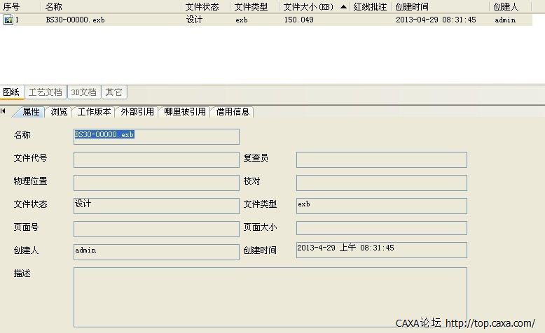

所有的图纸都是直接调用的图幅及标题栏,图纸都是最开始用2005画的,批量入库的时候,没有选择模板,和选择templatefile模板两种方法,BOM汇总时,均不能汇出图幅大小。包括在结构树里,页面大小里没有图幅大小。
另,有的图纸在浏览时不显示图框,有的显示图框,  所有不管是显示图框还是不显示图框的都不能提取图幅大小。

请问,是汇总时,没有图幅大小,还是提取时没有提取到图幅大小?
图文档的版本是什么?控件版本是多少?
如果是提取时没有提到,请提供一下测试图纸。
如果提取时有,汇总没有,那么应该是调整一下汇总模板。

图文档是2011,控件版本不知道怎么看,就是直接安装好的图文档2011,其他什么都没弄。
是提取时,没有提取到图幅大小。浏览的时候,有的能看到图框,有的看不到图框。

回复 2楼zhuyusong的帖子
模板.exb (12.23 KB, 下载次数: 3635)
附件是我的图框模板
