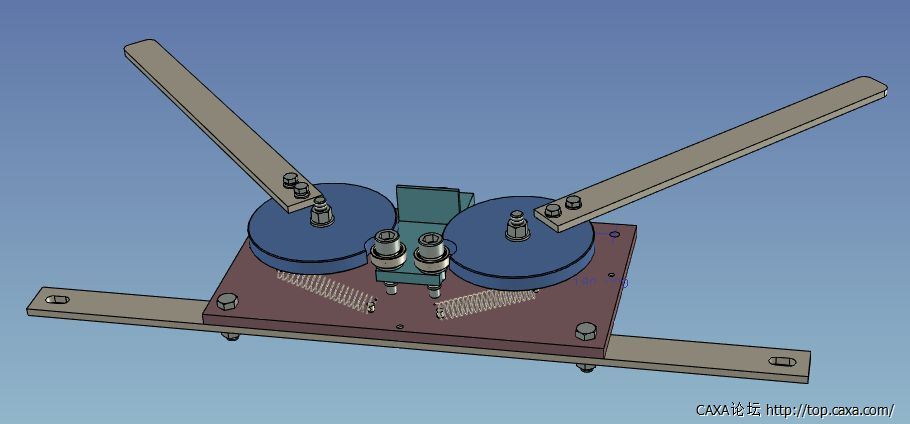

这是第一次试用实体设计设计一个挡筐机构。

挡筐机构在哪儿,帖个图看看。

楼主啊,无图无真相啊,上图进入高级编辑器,上传附件就好了

档筐臂2.rar (6.74 MB, 下载次数: 24988)
上传几次都没传上,再试。

没传图,传了一个源文件让我们下载看,只能下一个啦!
帮楼主传个图,大家好看个明白,好像是建筑提升机用的吧?

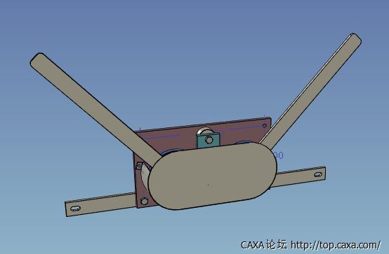

该设备安装在两条90度交叉的输送带交汇处,哪条输送带上的物料筐先到碰到一根挡筐臂,筐子前进时带动挡筐臂转动,从而也锁定另一根挡筐臂不动,挡住从另一个方向来的筐子,避免相撞。等第一根挡筐臂回复原位,第二筐即可通过,同时第一档筐臂被锁住。
