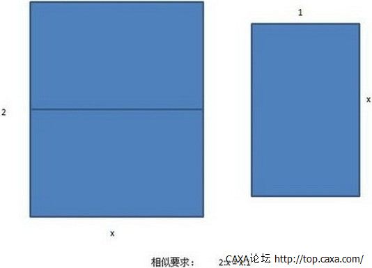

晚上学习CAXA时,突然想到:为什么A4纸的大小是297mm×210mm?
我们用297除以210,得到什么?1.414,接近于根号2!
很奇怪吗?一点也不奇怪!一张纸要想对折之后和原来的纸型相似,就必须是这样的比例。
道理很简单:一张长为2、宽为x的矩形,对折之后长宽分别是1和x,那么为了保证相似,就要求1:x=x:2
如果不是这样的比例,比如4:3,那我们就会发现对折后,纸的形状失真,变成3:2了。A4纸天天用,上面的数学初中就学过,可我上了这么多年学,用了这么多纸,却是头一次注意到它的长宽比是1.414。

┌ a/b=2b/a ---(1), 保证对裁后纸张长宽比不变
└ ab=1  -------(2), A0纸张面积=1m²
解得:    a=2^(¼)=1.189m=1189mm
             b=1/a=0.841m=841mm
