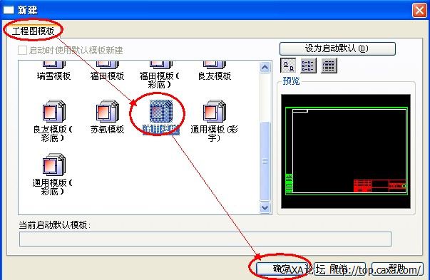

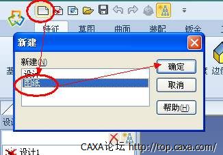

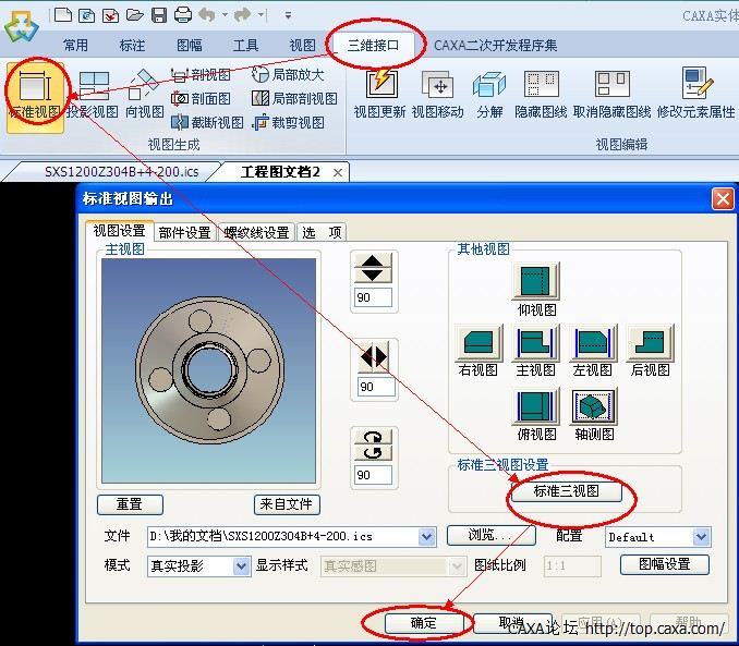

发表于 2013-5-6 20:25:23 | 显示全部楼层
安装CAXA实体设计是选上全部组件,转图时见截图。
