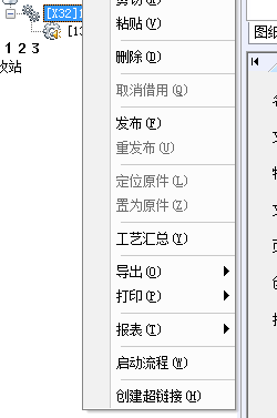

在产品大类、产品、零部件或图纸上,点击鼠标右键。最下方会出现:〔创建超链接〕菜单。
点击后,发现没什么反应。其实,是创建了一个连接字符串在剪贴板里。

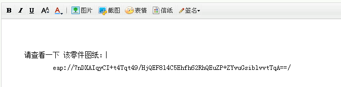

在邮件或即使通信工具 里,复制该字符串。即可以让对方快速、方便的定位到要查看的对象了。
如,在邮件里描述:

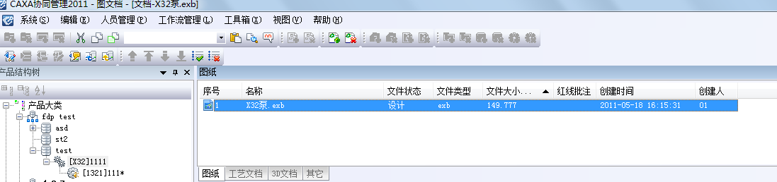

接收的人,将此字符串复制到, windows的地址栏,或IE的地址栏 ,就能直接定位到指定的连接了。
当然,前提是已经登录图文档,而且是同一个图文档系统。
窗口会直接跳转到图文档该连接对象上:
