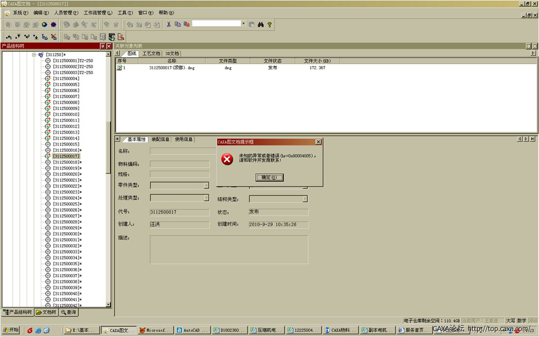

有一个零件代号为:311250017重发布时报错,重发布不了。然后在同一个总装下手动添加一个代号一样的零件,并没有提示“相同的零部件代号已存在”。哪位遇到过类似的情况,或者知道什么原因,请您告之。

如果其他操作都正常,那么 0x80004005 这个错误有可能是   “多人使用时数据库被锁定”
刷新后,或重启服务,再试一下
