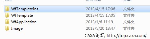

看起来是,工作流模板目录不完整。
1. 请检查工作流模板目录是否完整,需要有四个目录
2.请检查  C:\templatevault\Template\workflow\WfTemplate  这个目录中模板文件是否完整。

 楼主| 发表于 2013-5-22 10:36:16 | 显示全部楼层
目录和模板文件都有   还是这个提示
