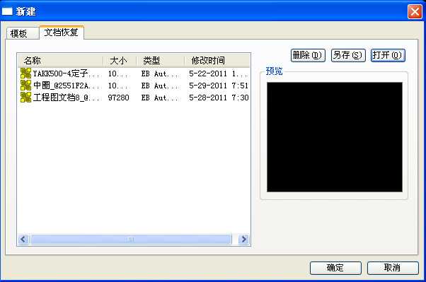

用11版画了半天图纸,忽然停电,来电后所画图纸都已不见,请问高手,这些图还能找回来吗?怎么找?过去用07版的是可以找回来的。

点新建文件,弹出新建对话框,有恢复文档选项卡。

开机后不要继续画图。先在文件夹选项里“显示隐藏文件”,然后去C:\Documents and Settings\Administrator\Application Data\CAXA\CAXA DRAFT MECHANICAL2011\11.1.0.226\Temp文件夹里提取。
楼主见截图
osis 发表于 2011-5-28 21:56:00
这些文件不是你能提取的,只能用文档恢复才可以。因为这里的是数据文件,不是exb格式!

怎么我的2011r2的新建对话框里面没有文档恢复这一项呢?却右边的删除、另存、打开、按扭也没有,而是三个预览框。
九州风云 发表于 2011-5-29 13:24:00
只能说明你的恢复文档已经被同名的文件删除了.
只要有同名的文档正常保存后,这个临时文件就被自动删除了.
所以,非正常关机,或程序出错后不要马上打开图纸文件(就是点击文件自动打开caxa程序),一定要先启动caxa软件!!!
那些点击文件来启动程序的做法非常不好.

多谢8楼的指点,这是不是说在画图中已经保存过了,保存后又画的图没有继续保存,这时突然停电就再也无法找回丢失的图了?我还不明白什么是恢复文档被同名文件删除了,是因为存了两个名称相同的文件吗?不过我所存的确实没有相同的方件,我试了多次,不管停电前是否保存,再打开后都没有恢复文档项目,是否永久性删除了?

8楼的意思是这样的:如果原来有一个文件名为A的文件,在编辑过程中就自动产生一个A的临时备份,一旦停电,启动电子图板后如果不去打开A,则会有回复卡,若打开A,则产生的临时文件就删除了,再也找不回来了。
另外,查查BAK文件还在吗?若在,看看里面有什么东西。
