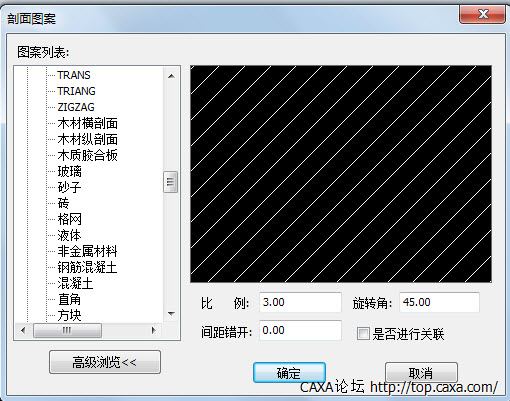

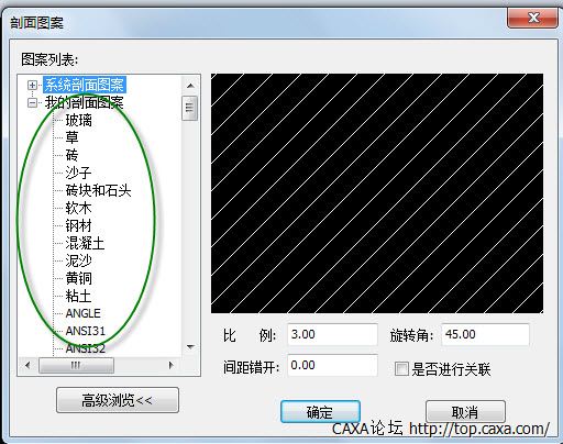

方法1:简单办法用附件里解压覆盖CAXA安装目录下Support\zh-CN里上述文件 HATCH.PAT 即可。

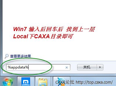

方法2:把附件解压到系统 %AppData%\Local\CAXA\CAXA DRAFT MECHANICAL 2013\12.0\zh-CN\Support 下面即可(该方法保留了CAXA自带图案)。
