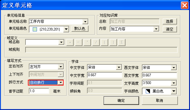

请问连续列怎么定义表区呢?为何设置自动换行不行呢?前几天我问过类似的问题.后来我自己画了个很简单的表,还是不行,说什么首列与续列数目不等.

在2011R2版 本中,好像那个自动换行单元格的设置不能用啊.如我定义了一列,设置为自动换行,则不管我是回车还是写满,均是在一行内压缩.而不能实现换到下一行的目的(如编写工艺时).这是为什么呢?

定义单元格,要定义为“自动换行”。
