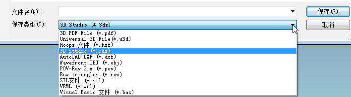

为什么实体设计能输出的零件格式这么少?
49
1372
56319
发表于 2011-5-31 13:34:00 | 显示全部楼层 |阅读模式

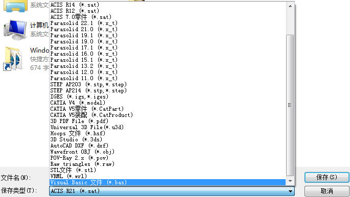

CAXA实体设计能输出下列多种格式的零件。但当我们不选择要输出的实体的时候,默认的要输出整个模型,这时可供选择的数据类型就比较少了。  一定不要忽略了“选择要输出的零件或装配件”这个步骤,当零件比较多的时候,这个选择也是很必要的。    输出零件的一般步骤:  (1)打开含有要输出项的文件。  (2)在背景中选择要输出的零件或装配件(选中的零件呈蓝边加亮显示)。  (3)选择“文件->输出->零件”命令,出现“输出文件”对话框。图14-1所示。  (4)选择目标文件夹, 在文件名选项中,输入要输出文件的文件名。  (5)打开“保存类型”下拉列表,选择输出文件格式,单击“保存”。  未选择实体时
  选择了实体后
