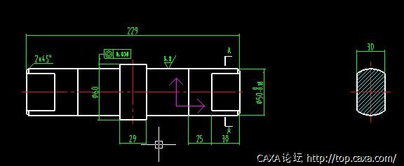

发表于 2013-7-9 09:24:50 | 显示全部楼层 |阅读模式
这样的轴怎么画
3610轴.exb

 楼主| 发表于 2013-7-9 10:10:55 | 显示全部楼层
回复 2楼laoxu1112的帖子
应该怎么画啊,谢谢了
 楼主| 发表于 2013-7-9 10:35:46 | 显示全部楼层
我是新手,有图吗
 楼主| 发表于 2013-7-9 10:50:22 | 显示全部楼层
哪位师傅给我画个样啊
跪求啦,要截图的

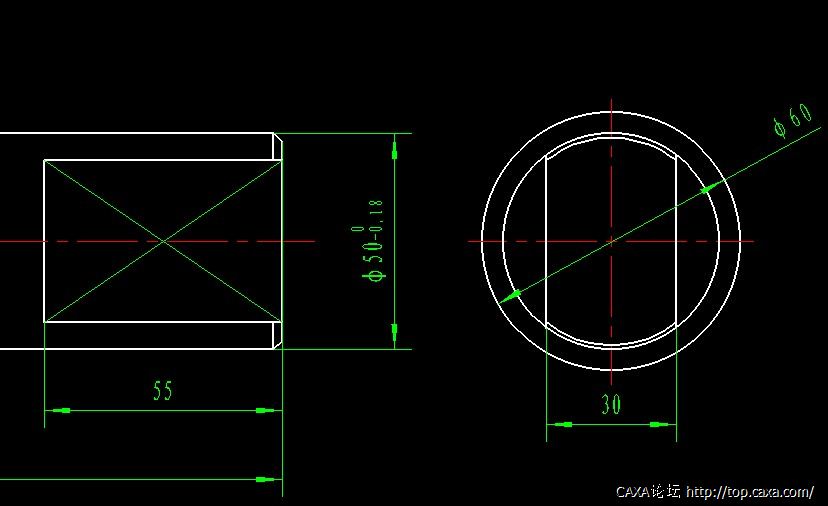

发表于 2013-7-9 11:04:46 | 显示全部楼层
参考一下
 楼主| 发表于 2013-7-9 11:21:49 | 显示全部楼层
回复 7楼osis的帖子
我要的是轴两端是30的扁的,以后可以加挡片。

发表于 2013-7-10 08:03:59 | 显示全部楼层
表示方法挺多的,只要说清楚就好

发表于 2013-7-10 08:54:36 | 显示全部楼层
楼主先说清楚扁的长度及宽度,如果都是30的话,那么在9楼图的基础上加上7楼的扁平面的对角线(细实线),如要画剖视图,如9楼的画上剖切符号,再画上剖切后的图。还有主视图上的25左侧的线是什么意思?没有说清楚,都是直径50的圆了就没有这条线,如果从25的线分开,左右两边轴尺寸的公差不一样了,那25左侧的线应该是细实线。同轴度除了没基准外,公差前也没有直径符号。总之自己再改改吧。
