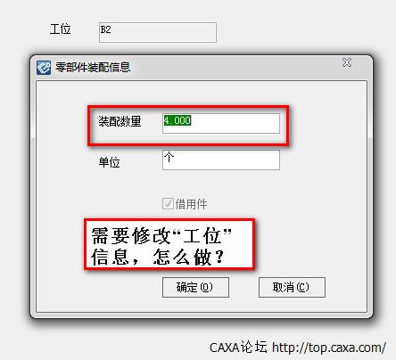

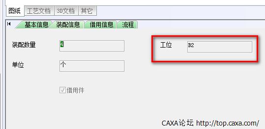

如图:在零部件节点的“装配信息”栏通过FormDesigner定义了“工位”信息现在想要通过节点处的右键菜单更改“工位”信息,但是只出来了“装配数量”可以改,“工位”信息没出来。
可能是FormDesigner的时候哪的设置有问题,求指点:

问题解决了,第一次定义,少在“零部件装配”信息中定义了

另外,零部件  和总装 都有装配属性 ,需要分别定义。
